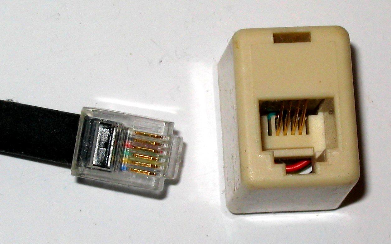

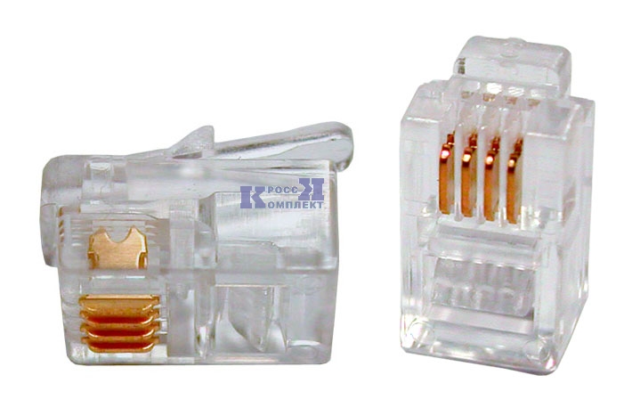

Идет линия от щитка! На нее обожми коннектор RJ11. Воткни его в сплиттер! Далее в сплитетр воткни телефонный кабель с RJ11 на конце и модемный кабель с RJ1 на конце.
Далее другой конец телефонного кабеля с RJ11 на конце воткни в телефон. И другой конец модемного кабеля с RJ11 на конце воткни в модем!
И все БУДЕТ РАБОТАТЬ!!!!!
В RJ11 кабель должен быть обжат на 2 и 3 контакт! То есть посередине!Боковые контакты должны быть свободны!!!
Вот так выглядит 4-х контакный коннектор:
А вот так выглядит 6 -контактный коннектор.
В этом случае обжимай кабель на 3 и 4 контакт. То етсь по два контакта с каждой стороны будут свободны.
пс: чувак, если хочешь-могу приехать и рублей за 500-600 сделать все как надо.
