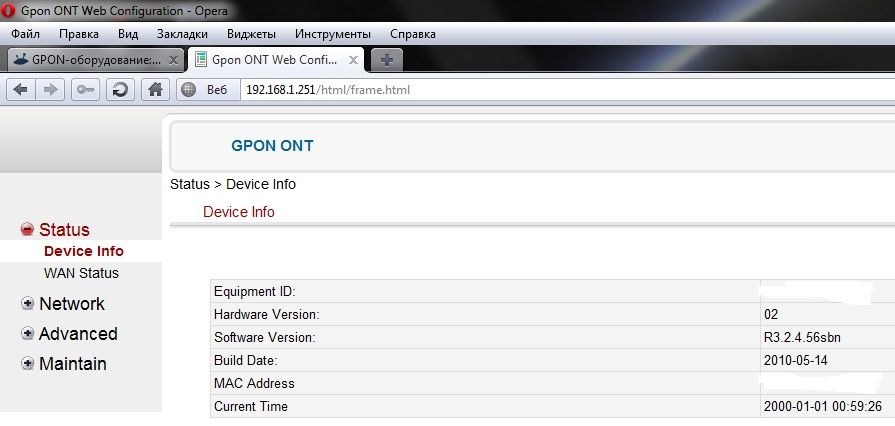

Про часто точно не скажу-на ночь ставлю-а утром гляжу-связи нет,конектится...У меня виндовс 7,прошил недавно последней прошивкой-но вот что имею на рисунке:
eponez
СообщениеДобавлено: Пт 25-02-11 : 19-55    Заголовок сообщения: Ответить с цитатой
По цифрам сомнительно,что прошился модем...может я что то не так сделал?На прошлой прошивке вроде пореже такое было.Может у провайдера сбои?
конечно не прошился...а время выдержал полностью когда прошивается и потом перегрузил приставку?
технический логин будьте добры скажите .Вида (пример) g3410-6xxxxxxx.Посмотрю,потому как у нас были временные работы по одному узлу (номер логина указан в примере) и ОНТ обновились на старую прошивку,сейчас востанавливаем до нужной версии.Если вы относитест к другому узлу,то попробуйте сделать процедуру прошивки еще раз.Подробно об этом рассказано в инструкции,можно скачать на первой странице этого топика

Да,время выдерживал и перегружал модем после.Результат на картинке.
eponez
СообщениеДобавлено: Вс 27-02-11 : 19-28    Заголовок сообщения: Ответить с цитатой
LexxoID-в личку написал...
Вот сегодня включил торрент на скачку-не прошло и 20-ти минут как модем перегрузился.
