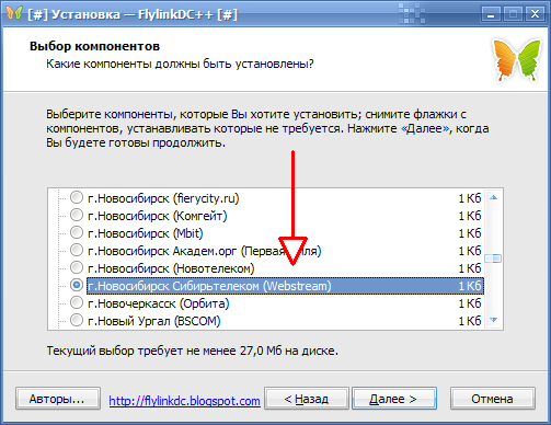

Подскажите почему на Оф. Сайте лежит версия для загрузки FlylinkDC++ r402 , а на сайте FlylinkDC++ уже r5. Когда СТК выложит обновленную версию с настройкой хабов. Есть информация , что r5 работает быстее и не виснет в конце закачек.
// r5xx другая ветка, в ней есть большие проблемы совместимости (все сборки после r403), переходить на неё мы не будем
// вообще ставьте себе что хотите, имеете право. при установке обычного FlylinkDC++ с офсайта выберите во время установки "г.Новосибирск Сибирьтелеком (Webstream)" |
