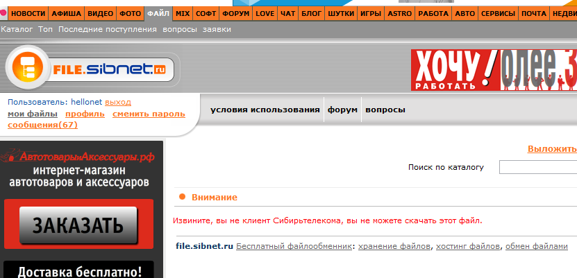

Так я не учу, а просто показал, что оно бывает, иногда...
Очень уж от многого зависит. Неделю назад вообще не получались высокие скорости по вечерам.
А как 100% проверить именно внутрисеть - фиг знает (да и там могут быть перегружены оптоканалы в ЧНН Sad ).
