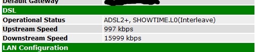

в течении 3х часов после звонка в 061 имеем:
но здесь без изменений, как, почему ??? Ап стену друже!
а при чем тут тариф? это модем на такой скорости подцепился. Профиль нужно менять через 062...

так тариф меняется в АСР, а профиль совсем в другом месте настраивается...
смена профиля не обязательно должна сопровождаться сменой тарифа. И наоборот...

L0, значит DSLAM перешел в энергосберегающий режим. Редко модем его понимает. Надо включить профиль в котором он отключен.

kc_duke писал(а):
L0, энергосберегающий режим.
чё с ним стало то, на ИБП перешёл?
как включить?
если через ТП (барнаул) вряд ли там поймут, про "L0 и энергосберегающий режим.
кстати при обращении в ТП через Лич.кабинет прикрепил скрин, может увидят что "L0"
kc_duke
СообщениеДобавлено: Чт 9-01-14 : 15-21    Заголовок сообщения: Ответить с цитатой
Активности на высокой скорости долго не было, он и перешел.
CompanyZ писал(а):
как включить?
Ну если ты хошь действовать через ТП, то так как ты написал. А так велком в личкуSmile

Позвонила девушка с ТП (Кемерово), на вопрос кто изменил профиль на 509/512 ответа точного не дала, но как выяснилось доступ к DSLAM'у имеют и местные работники РТК (вот это уже интересно) и это большая ошибка руководства РТК предоставить их такую возможность!
выставила

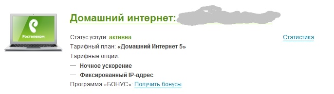

потом после долгих препирательств, и объяснений по тарифному плану (опция ночное ускорение)
поставила то что и было, что и должно быть!
