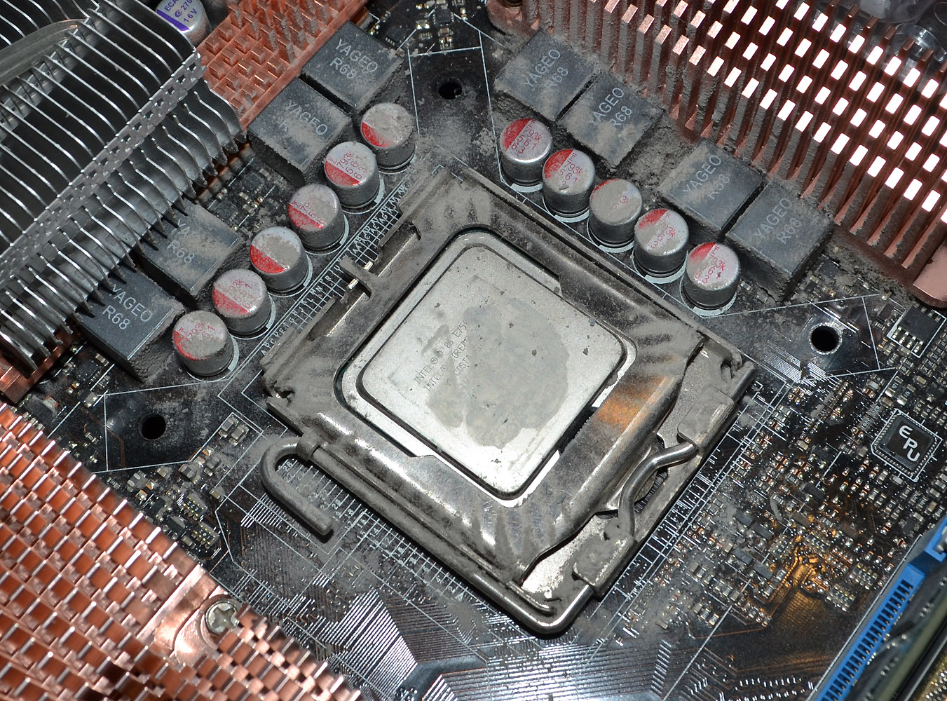

Как то комп включился, и что то споткнулся, F1 потребовалось нажать, потом вроде как загрузился, сказал что изменились настройки звука (встроенного в мать)
На следующий день не помню, включали нет, потом включаем - гудит как обычно - изображения нет, индикатор на мониторе красный, а должен быть зеленый. Примечательно что ни мышка с низу огоньком ни на клавиатуре индикаторы - не горят!
Пропылесосил поверхностно - не помогло. Поставил карту с другого компа, который работает, - нет изображения. Решил пропылесосить под куллером:
"удивился", все вычистил, сменил пасту - не помогло!
Что думать?
________________
В BIOS не входит, при загрузке не пищит, звуки от диска - стандартные, клава и мышь не горят ни в каком USB порту

Батарейку вытащить, что бы настройки сбросить, ну или перемычку специальную замкнуть, пробовали?

на этой плате есть прям кнопки выключения и сброса, их нажимал, и батарейку вынимал, а что за перемычка? Не знаю такую Sad
еще сзади к плате припаяна кнопка типа сброса биоса что ли она называется, и ее нажимал..

как это часто бывает при таких симптомах - возможно неисправна оперативка (или один из модулей). попробуй вытащить все планки и вставить одну оперативку (или другую, пока не запустится).
еще полезно подключить спикер на материнке.
при неисправности материнка через динамик должна пропищать POST-код (короткие или длинные сигналы, по ним можно определить возможную неполадку), хотя хз, работает ли это на современных платах.
тут продают пост-карты, где на дисплее будет видна ошибка инициализации.
помню у меня была материнка EPoX со встроенным POST-экранчиком)
если материнка не подает никаких сигналов, то возможно слетел бивис. тогда нести в сц и прошить программатором.

Это же Асус (AMI) - у них давно и часто косяк в БИОС - не пищат на многие ошибки, если видео не запустилось.
POST- карта тоже может не помочь, если PCI-шина не настоящая, т.к. инициализация БИОСом не происходит.

без планок памяти результат тот же - ни какого. Завтра с работы спикерфон этот притащу воткну включу послушаю

Первым делом нужно подкинуть заведомо рабочий БП.
Сделай сброс батарейки и почисть контакты памяти.

спикерфон молчал
СообщениеДобавлено: Ср 12-02-14 : 22-29    Заголовок сообщения: Ответить с цитатой
profi2307 писал(а):
спикерфон молчал
Материнка кирдык. Если бы что-то пискнуло, тогда искать причину поломки, а так нет.

Контакты проца (как и памяти) чистил, спиртиком угощал?

протирать контакты спиртом, понту нету, там позолоченные контакты, вероятность окисления маленькая, в вот погнуть контакты во время "протирки", или там волокон натащить туда - очень большая...
единственно - поставить рабочий проц (или это проверить на рабочей матери), и отправить ее (вашу мать) на заслуженный отдых...
