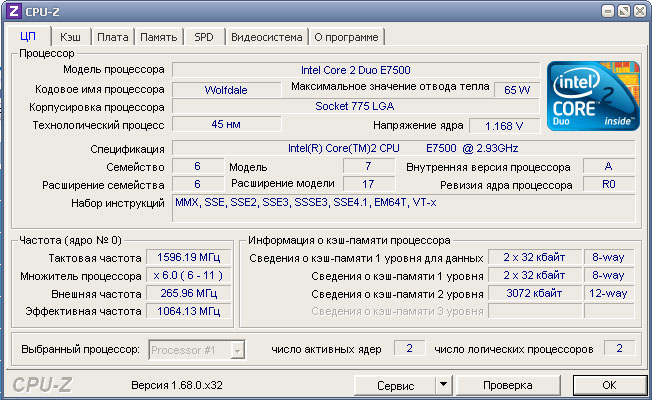

СообщениеДобавлено: Вс 16-02-14 : 22-58    Заголовок сообщения: Ответить с цитатой
вот что пишет CPU-Z

СообщениеДобавлено: Чт 20-02-14 : 10-25    Заголовок сообщения: Ответить с цитатой
profi2307 писал(а):
И толку будет больше?
Вы про коэффициент умножения тактовой частоты?
Если про него, то CPUZ стоит запускать, нагрузив проц.
В простое коэффициент сбрасывается до 6 для всех Exxx.
А вот максимально поддерживаемый - зависит от материнки и её БИОС.
Ошибки, аналогичные вашей, могут быть и от версии ядра проца (степпинга) - часто более новые не полностью поддерживаются БИОС и микрокод в них не может прописаться, т.к. уже исправлен аппаратно на уровне ядра.
По ДОС такие связки нармально работали/ют годами.
Как пример - материнки Epox на 945-ом чипсете:
контора накрылась, БИОС не обновлялся, боле новые процы вставали и запускались с таким вот предупреждением (как в Винде - не знаю).

СообщениеДобавлено: Пт 21-02-14 : 08-27    Заголовок сообщения: Ответить с цитатой
profi2307 писал(а):
Я в Фотошопе фотографию размером с экран увеличил в дикое количество раз, долго крутился кружок вместо куросора
Есть же проверенные способы, типа Aida и Everest - там запускаете тест стабильности системы (например, галочку CPU) и там-же смотрите CPUID - всё честно покажет и расскажет.
А выводимая ошибка про ucode - это и есть то, о чём писал выше - не загружается микрокод в процессор, т.к. он новее, чем знает БИОС.
Но если мать знает требуемый коэффициент - все должно работать.
