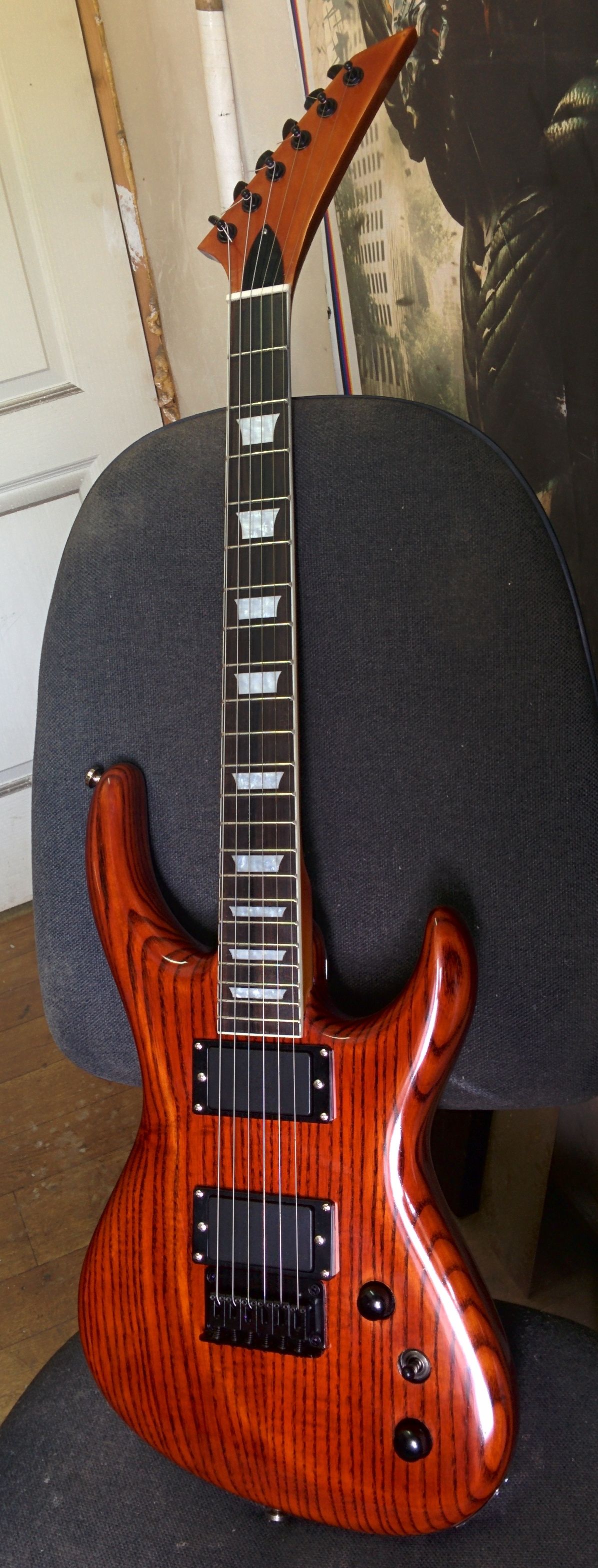

navuhudonosor
СообщениеДобавлено: Сб 9-08-14 : 14-04    Заголовок сообщения: Ответить с цитатой
JASJAS писал(а):
А что не понравилось?
Банальная невнимательность и спешка.
Вроде все измерил, посчитал, всё сходилось, как так получилось не знаю, но теперь предстоит полная переделка и скорее всего перекраска.
Не понимаю, как я так умудрился, но ошибся с мензурой. Намного. На 12 миллиметров короче.
Теперь заделывать крепления бриджа (5 отверстий). Отверстия под струны (те, что под брижем) - а они ещё и сквозные, и с обратной стороны рассверлены под металлические втулки. Ап стену друже!

СообщениеДобавлено: Сб 9-08-14 : 16-10    Заголовок сообщения: Ответить с цитатой
Это как то влияет на звук или еще на что? Ну жаль такую красоту. Может и как есть будет служить верой и правдой.
navuhudonosor
СообщениеДобавлено: Сб 9-08-14 : 16-23    Заголовок сообщения: Ответить с цитатой
Принципиально важно.
Необходимое, но не достаточное условие.
В таком виде ей можно только печку топить. Но дровяной печки у меня нет потому приступил к переделке.

AGK
СообщениеДобавлено: Сб 9-08-14 : 21-08    Заголовок сообщения: Ответить с цитатой
ИМХО
Верхняя антабка (то бишь - strap pins) неверно стоит.
А вообще наблюдаю процесс с интересом. Мы в прошлой жизни нечто подобное делали от безденежья. Опять же и выбор "дров" был широкий - от Урала до Аэлиты))).
navuhudonosor
СообщениеДобавлено: Сб 9-08-14 : 21-10    Заголовок сообщения: Ответить с цитатой
Почему? На вершину рога надо? Я могу и переделать, один хрен - дыркой больше, дыркой меньше. Там саморезик маленький дырка от него небольшая, так дырочка.
И бридж буду на хром менять, ну и крутилки до кучи. Чёрный не канает.
За то немногое время, что она была собрана, она показалась мне очень эргономичной, там скосы вырезы очень удачно получились, и по весу не сильно тяжёлая.
Последний раз редактировалось: navuhudonosor (Сб 9-08-14 : 21-17), всего редактировалось 1 раз
AGK
СообщениеДобавлено: Сб 9-08-14 : 21-12    Заголовок сообщения: Ответить с цитатой
navuhudonosor
Угу. Параллельно грифу.
На мой взгляд эта - элегантнее, "легче". И в чёрном есть свой шик. Хром - для попугаев. А первая ближе к "электроклассике".
И описАлся - в единственном числе - pin.
navuhudonosor
СообщениеДобавлено: Сб 9-08-14 : 22-07    Заголовок сообщения: Ответить с цитатой
AGK
Качественный чёрный - дорогой, должно быть качественное чернение, дешёвые китайские - не настоящее чернение, а просто покрытие (вроде порошкового покрытия). Оно не прочное, протирается струной, протирается опорными винтиками (на сёдлах), царапается.
А дорогие брендовые комплектующие мне не доступны по финансовым причинам.
Хром (даже ширботребный китайский)намного износоустойчивее.
