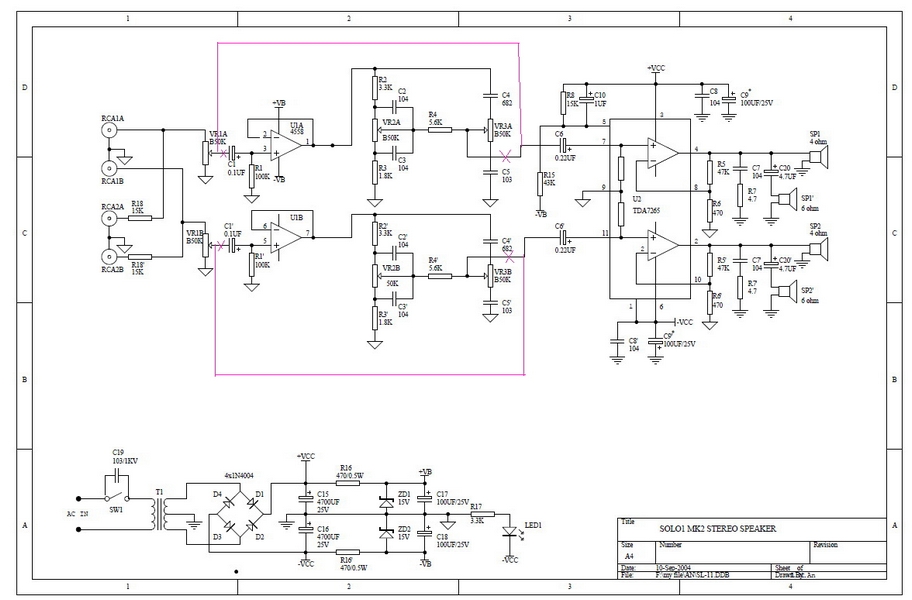

Блин, за неделю так и не добрался до магазина, чтоб купить замену, зато меня удивило вот что: http://itmages.ru/image/view/3010173/cf1524a8 - кусок пустой, но он похож на то, что там левее напаяно. И вот есть статья http://www.electroclub.info/twick/solo-1.htm, где на фото http://www.electroclub.info/twick/solo-1_files/pred.jpg как раз эта схема, и у него-то напаяно всё! Может кто-то подсказать, надо мне допаивать это всё дело или так сойдет? Smile И насчет того, чтобы woddy писал на прошлой странице, по поводу убирания темброблока - поглядел я, что у меня крутилки баса и высоких стоят на дефолтных положениях, на центре, так что по идее можно и выпилить этот блок нафиг, но как?

У него предыдущая модификация, с двумя входами. Присмотрись на фото http://www.electroclub.info/twick/solo-1_files/back.jpg . Поэтому две микрухи и распаяны.

Serj у меня точно такая же, с двумя входами на панели. Правда если воткнуть источники сразу в оба, то заработает тот, откуда первым звук пойдет, и чтобы его сменить потом надо колонки выключателем ребутнуть. И видимо теперь я догадываюсь почему Smile Т.е. можно по аналогии допаять всё это и будут полноценно 2 входа работать?

Это уж самому решать. Тебе нужны два входа?
Кусок полной схемы.
А темброблок выбросить просто. woddy там привёл пример, вот вариант ещё.

ну он на схеме от более новых Solo рисовал, она сильно другая. Посему за изображение на схеме моих колонок большое спасибо Smile
пригодилось бы. Тем более что там на плате подписано что куда паять, да и я сфотал откуда куда там сейчас перемычка идет, так что если накосячу - смогу вернуть как было хотя бы Smile
