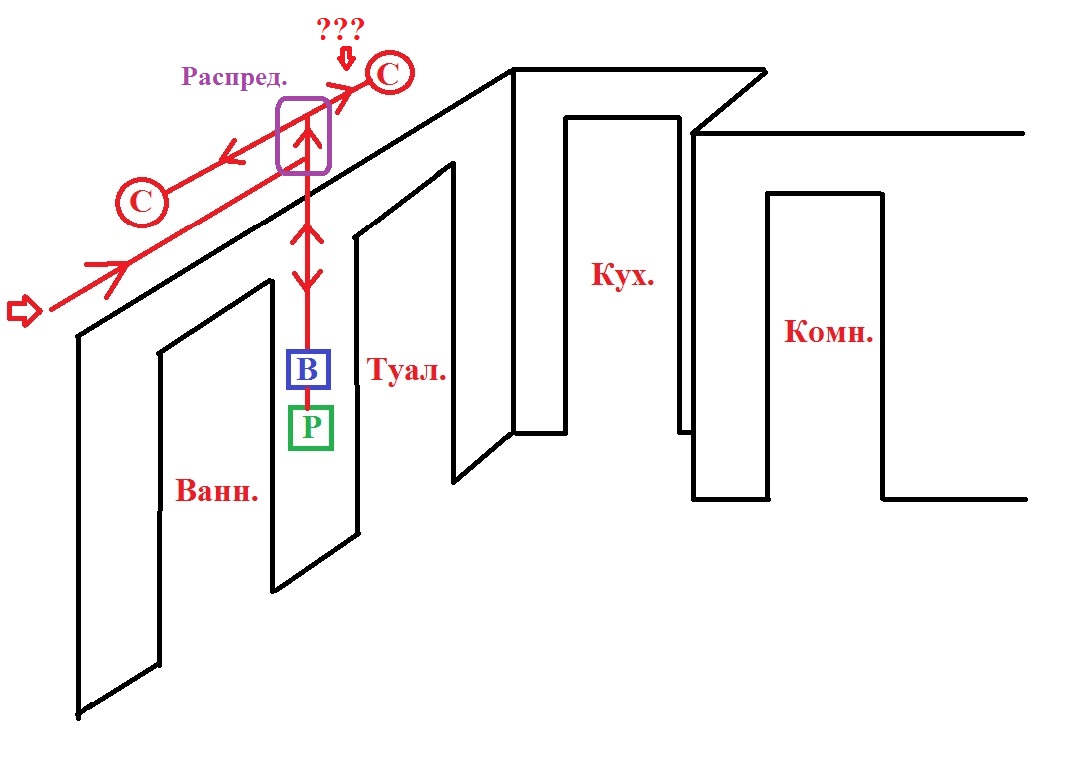

Допустим, что есть панельная старая 9-этажка.
Примерное частичное расположение ванны, туалета, кухни, комнаты показал на рисунке.
Показал условно проводку на освещение ванны и туалета (буквы "С"), а также выключатель света ("В") и розетку ("Р").
Тремя вопросами "???" показал проблемный участок, который перестал работать - нет света на туалет. Т.е. реально что-то произошло
именно со скрытой проводкой на этом участке или местами её скрутки. Дело в том, что сверху от соседей немного подтекло воды, поэтому
могло в стене затечь и закоротить именно места разводных скруток.
Как эту проводку во время строительства протягивали и соединяли, если сверху на стене туалета и ванны нет никакой распределительной коробки?

А сейчас надо как-то поменять участок проводки, но распределительной коробки не вижу.
Могу позвать и электрика, конечно, но хочется самому узнать как эту проводку укладывали в стене, если не видно сверху коробку.
Придётся стену долбить?
Возможно, что провода разводились через отверстие в полу у соседей сверху, тогда непонятно что делать.

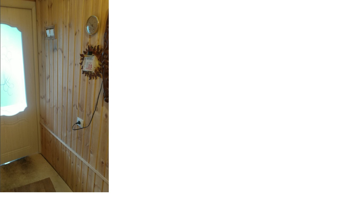

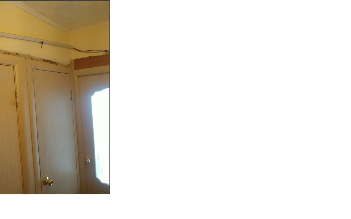

Такая же байда была в коридоре, правда коробки были, но так замурованы , что как будто их и нет. Обрезал провода к выключателям в ванне и туалете и провёл открытую проводку от розетки. Сначала закрыл кабель-каналом, потом взял , да и весь коридор обшил вагонкой, убрав кабельканал и немного проштробив стену, только вверху немного вагонки не хватило (там видно интернет провод). Но прикуплю материалов и доделаю. Пока на мели - всё на подготовку малого к школе ушло

Сначала закрыл кабель-каналом, потом взял , да и весь коридор обшил вагонкой |
Это из-за этого торчащего кабель-канала весь коридор вагонкой обшили, чтобы его скрыть? )

nethello Гуру
CoMpOsTeR писал(а): |
весь коридор вагонкой обшили, чтобы его скрыть? |
Для красоты. Стены были все обшарпаные и кривые. Вагонка всё скрыла |

в панелях есть круглые полости, остающиеся из-за процесса производства, вот в них проводку и прокладывали видимо в твоем случае. У моих родителей так люстра висит, в полости провод до стены, ну и сама она на распорке внутри этой полости висит, по сути. |
JASJAS Гуру
да, если немолодая панелька. провода на 99% проложены в полостях плит. по прямым линиям от розеток и выключателей к потолку. попасть на замыкание сложновато, имея голову на плечах. и проще всего простучать под потолком, поискать полости под коробки. поскольку тестеры с железобетоном странновато работают.

Благодарю за попытку, конечно, но тут как бы и так понятно, что сами провода проложены в каналах, которые заложены ещё во время заливки форм для панелей на ЗЖБИ. Ну, наверное, трубы в формы фиксируют, а после затвердевания бетона эти трубы вытягивают из панелей, после чего и остаются каналы.
Но вопрос в другом.
Только на стене с ванной и туалетом я не обнаружил распределительной коробки, в которой все провода отводятся на выключатель, розетку и лампы туалета и ванны. Не видно там коробки, а в других комнатах коробки есть - сверху на потолке с пластиковыми крышками, которые легко открываются.

А каналы в панелях старой панельной 9-этажки под углами тоже - 45 градусов или любой другой. У меня именно так - многие каналы под углами.
Это специально так, чтобы уменьшить длину проводников.
Так что, чтобы не попасть в проводку, надо смотреть направление от коробки до розетки или выключателя - каналы должны идти по наименьшему расстоянию между ними. Это я говорю про конкретный старый дом, а в других как сейчас делают - без понятия.
Да и по-разному бывает даже в одном конкретном доме, наверное, смотря как панель отольют.
Посмотрел в крепёжное отверстие осветителя на потолке в бетонной плите в туалете, т.е. откуда провод выходит из потолка, так даже и канал там не увидел. Там просто одна сплошная пустота во все стороны, т.е. потолок как бы с "двойным дном", а сам потолок имеет толщину всего сантиметр, если не меньше даже. Мне это вообще непонятно как так строили и зачем, но это уже совсем другой вопрос. |

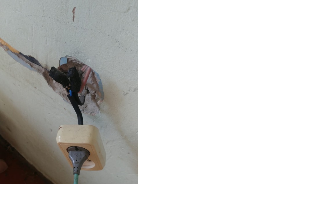

сгорел провод на кухни на печку, позвал электрика из жэу, сверху навесных шкафов его приборчик из кармана рубашки показал что ток идет, под плиткой уже не чего не смог показать. Он тыкнул пальцем в плитку над печкой и сказал что тут обычно скрутка. Чутка ошибся и я снял 2 плитки вместо одной но видимо потому что он не заметил что я из за стиральной машинки чутка всю линии кухонной столешницы приподнял. Все соединил современными материалами, и назад те же плиточки вернул. Суть, что дешевый приборчик, как сказал электрик способен показать провода под напряжением в штукатурке, под плиткой его уже не хватает.
В детской комнате люстра погасла, снял разобрал - ужас!!! Провод шел в полости плиты и оттуда же видимо неслась влага, всё в ржаве, как работало - вообще не понятно. Всё запенил, провода очистил, что можно - заменил, стало красиво, и надежно. На предыдущей квартире видел что провода идут по стене по диагонали, что кажется не разрешается. Таким образом допускаю что безо всяких коробок провод может идти и в полости и по диагонале по стене.
Ну или либо попытаться от выключателей просмотреть куда идут провода.
натурально отключить провод , закрутить изолентой и тянуть отрывая штукатурку.
Я тут приноровился розетки переносить, ножом типа планшетного но короче и жестче, режу обоину перпендикулярно вниз. Аккуратно развожу в стороны и дремелом ну типа штроблю под провод. Пылесосом собираю в процессе штукатурку, вкладываю провод до плинтуса (далее он идет за плинтусом), мажу клеевым карандашом для бумаги и приклеиваю обои назад. Вполне получается симпатично. |
