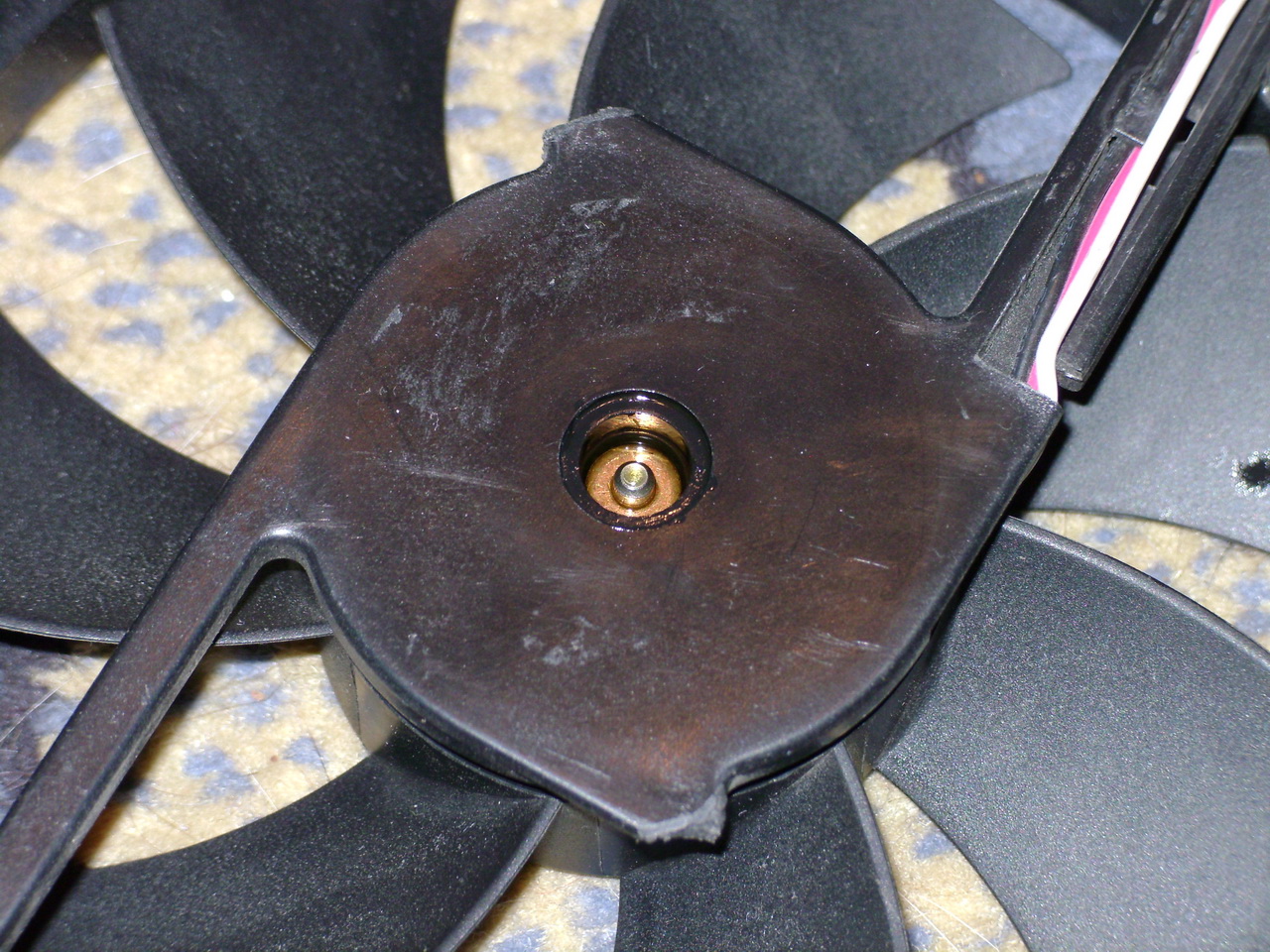

Ещё, годный дешёвый вариант - Zalman ZM-F3 (имеют тишайший подшипник, хороший воздушный поток и относительно дёшевы), но для горизонтального использования нужно будет немного доработать. Сделать вот так:
И сунуть смазки поболее. Кольца и фиксирующую шайбу - удалить, ничего не выпадет, если не трясти со всей силы, резиновую затычку сунуть на место.
Хотя, если ты будешь использовать их на 1200+ оборотов - ничего делать не нужно.
