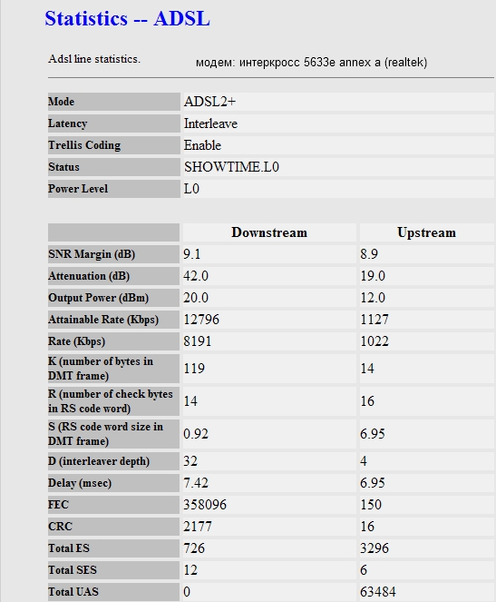

Что можно сделать для улучшения линии с вот такими данными?

artyem
у меня схожие параметры, только мне кое как выставили 6 мб, а у тебя аж 8, так что радуйся...
artyem
СообщениеДобавлено: Вс 29-08-10 : 14-29    Заголовок сообщения: Ответить с цитатой
aleks4634 писал(а):
artyem
Я бы радовался, если не вечерние и ночные дисконнекты.. А в утреннее и дневное время, когда я большей частью отсутствую дома - нормально работает.
aleks4634
СообщениеДобавлено: Вс 29-08-10 : 15-21    Заголовок сообщения: Ответить с цитатой
artyem
ставьи на 6 фаст, у меня стабильно работает
artyem
СообщениеДобавлено: Вс 29-08-10 : 15-29    Заголовок сообщения: Ответить с цитатой
aleks4634 писал(а):
artyem
В чем разница между интерлайвом?
DaRk-angel
СообщениеДобавлено: Вс 29-08-10 : 15-33    Заголовок сообщения: Ответить с цитатой
У меня фаст 13,нету дисконектов.
artyem
СообщениеДобавлено: Вс 29-08-10 : 15-38    Заголовок сообщения: Ответить с цитатой
Смотря какая линия, в вашем случае она наверное идеальна
