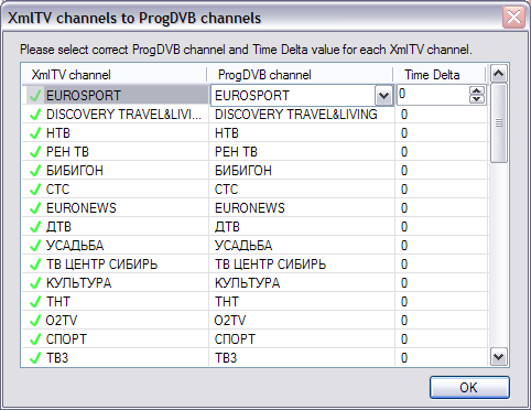

IVM писал(а):
Названия каналов в ProgDVB совпадают с названиями каналов на http://iptv.adslclub.ru ?
это не обязательно, в последних версиях можно вручную привязать по именам каналов и даже смещение времени задать
автообновление EPG работает
настраивается в опциях
версия 5.14.2
