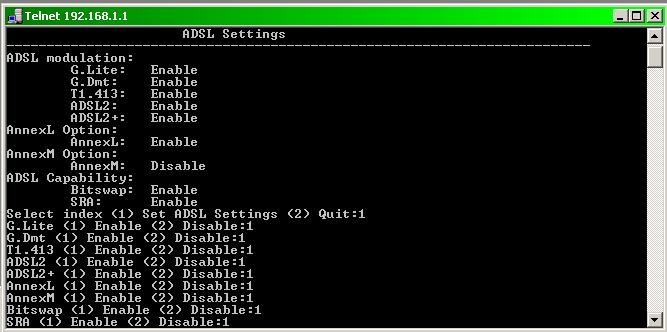

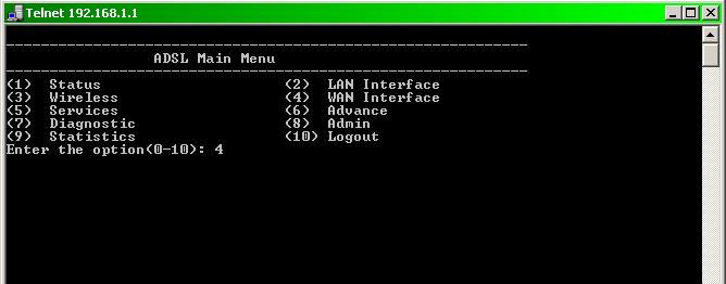

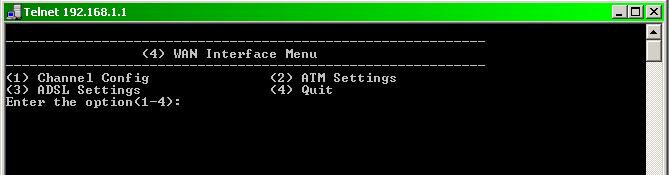

Mr. Plohish писал(а):
Разобрался я как Annex M на нем включить:
1. Заходим через телнет, появляется главное меню.
2. Выбераем пункт 4 - Wan Interface
3. В следующем меню выбераем пункт 3 - ADSL Settings
4. В следующем пункт 1 - Set ADSL settings
начинается перебор всех возможных настроек, с предложением 1-вкл., 2-выкл, доходим до Annex M и жмем 1
Заходим на модем через веб интерфейс и перезагружаемся с сохранением текущих настроек
все.
p.s. в ходе сравнения с модемом HUAWEI MT880 (на TrendChip) показал себя гораздо лучше Shocked !
на скоростях линка под максимум (24000kbs) Huawei просто отказался линковаться с DSLam, а этот же линкуется и пашет как конь.
Греется заметно ниже.
У меня Интеркросс - проделала все тоже самое, отключается AnexB и инет вообще перестает работать, в чем дело, что упустила?
