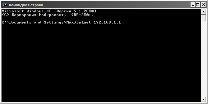

Поподробнее можно, вхожу в телнет уменя так
Что дальше вбивать?
Kaleef
СообщениеДобавлено: Ср 11-02-09 : 13-13    Заголовок сообщения: Ответить с цитатой
В командной строке пиши telnet 192.168.1.1 и жми Enter, вводи логин и пароль модема, ну а дальше как в инструкции.
Xman9999
СообщениеДобавлено: Ср 11-02-09 : 13-28    Заголовок сообщения: Ответить с цитатой
Спасибо!
Работает!!!
