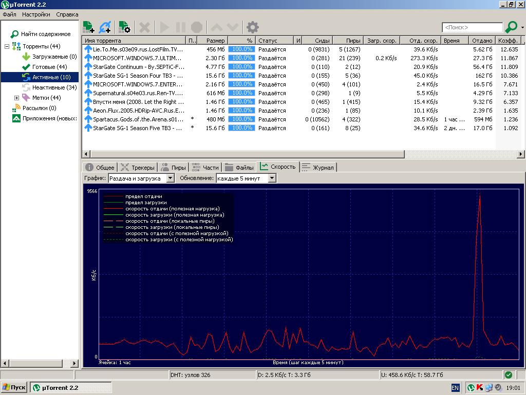

Да нет, сижу через GPON на новой прошивке v.3.3.4.133sbn и в ус не дую. Если вы наивно думаете, что для каждого филиала евреи будут писать свою прошивку, то глубоко заблуждаетесь. Если же вы сами правите прошивку, что маловероятно, то где спрашивается режим БРИДЖА? Некому сделать?

UMINA писал(а):
Полметра на аплоад по гепону? Shocked Жесть... Там метров 25 должно быть. Или просто канал не на полную?
Обычно 400 - 500,редко до 800 Кб/сек, интересно другое, я первый раз увидел 100 мегабит на отдачу, то-ли прошивка повлияла, то-ли просто совпадение.
UMINA
СообщениеДобавлено: Чт 3-02-11 : 20-35    Заголовок сообщения: Ответить с цитатой
А на данлоад какая обычно?
