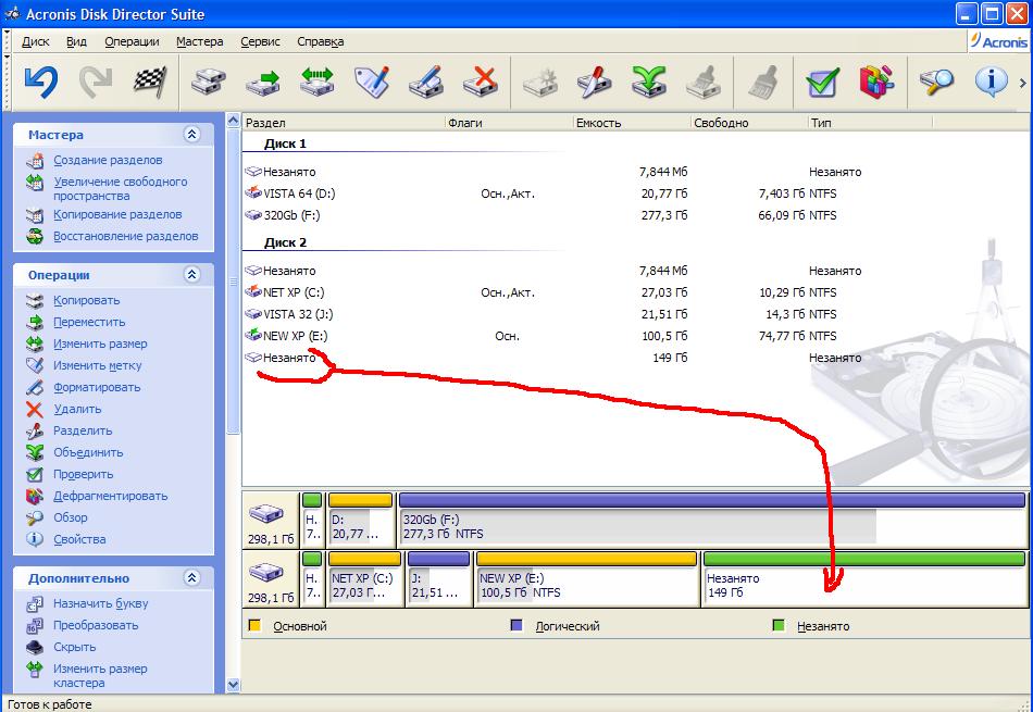

Тем более ещё проще-акронисом создай на нем 2 NTFS раздела и рули. Видимо ты отформатировал, а реального раздела не создал
СообщениеДобавлено: Чт 17-04-08 : 17-48    Заголовок сообщения: Ответить с цитатой
Вот, а у тебя весь винт такой (отмечено красным).

СообщениеДобавлено: Чт 17-04-08 : 17-54    Заголовок сообщения: Ответить с цитатой
ZIPPY писал(а):
Короче, у меня в компе стоит винт Seagate 250Gb Sata2
Да, совсем забыл, месяца 4 назад с приятелем в арсиситеке мы брали такой винт (Seagate 250Gb ), только IDE, ничего не с могли с ним сделать и поменяли в сервисном центре на такой же и тоже не пошёл. Взяли Western Digital - работает на ура. Может и у тебя заводской брак?
СообщениеДобавлено: Чт 17-04-08 : 17-57    Заголовок сообщения: Ответить с цитатой
ZIPPY писал(а):
я откуда знаю, я не со своего компа пишу!
Если есть возможность-поставь свой винт вторым винтом на комп приятеля и акронисом его акронисом. А потом снимай ставь на свой и устанавливай оси.
