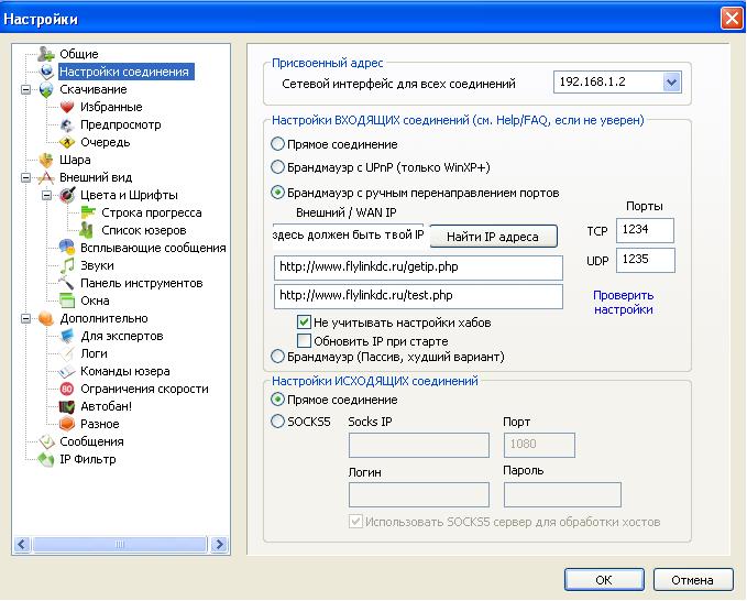

Если ты говоришь, что у тебя все промаплено нормально, то попробуй настроить клиент для DC вот так (если, конечно, у тебя не так) :

Сделал! всё полетело спасибо
но сразу возникли ещё вопросы: зачем и нужны ли вообще следующие строчки
http://www.flylinkdc.ru/getip.php
http://www.flylinkdc.ru/test.php
и ещё вопрос: как боротся с Your IP is Blocked! при скачивании?Последний раз редактировалось: ZhuliK (Ср 11-06-08 : 16-47), всего редактировалось 1 раз |

а мне как-то они по барабану, были сразу там.
