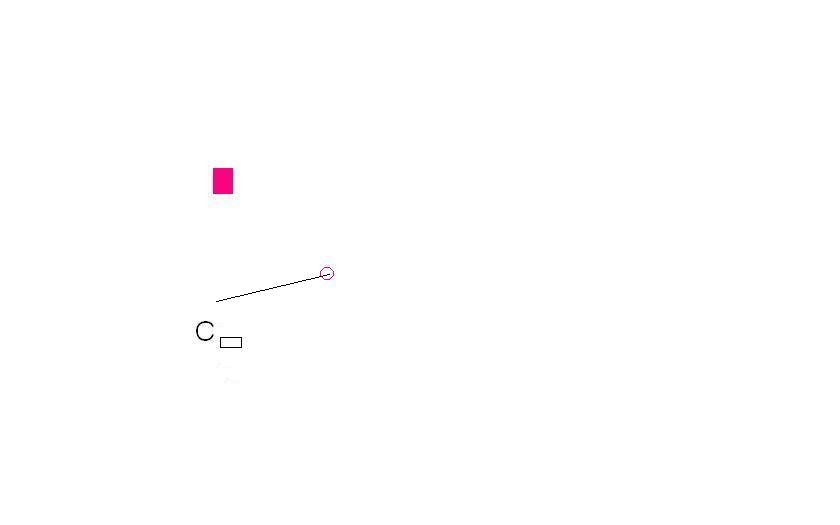

заводится и доходит до отметки С так же как и раньше, 2-3 минуты. но дальше стрелка сдвигается по см за 5км. т.е надо километров 20 проехать что бы он был рабочей температуры.

kiss06 писал(а):
(симптом проявляется в виде остывания движка на скорости)
нет - не остывает.

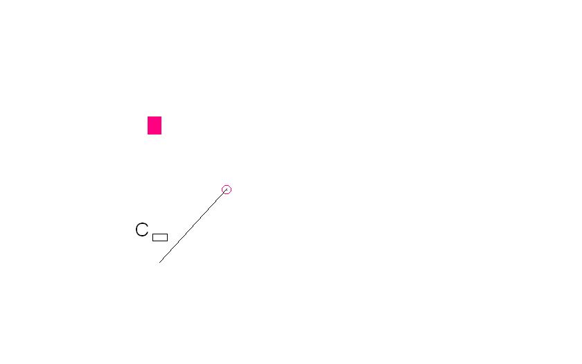

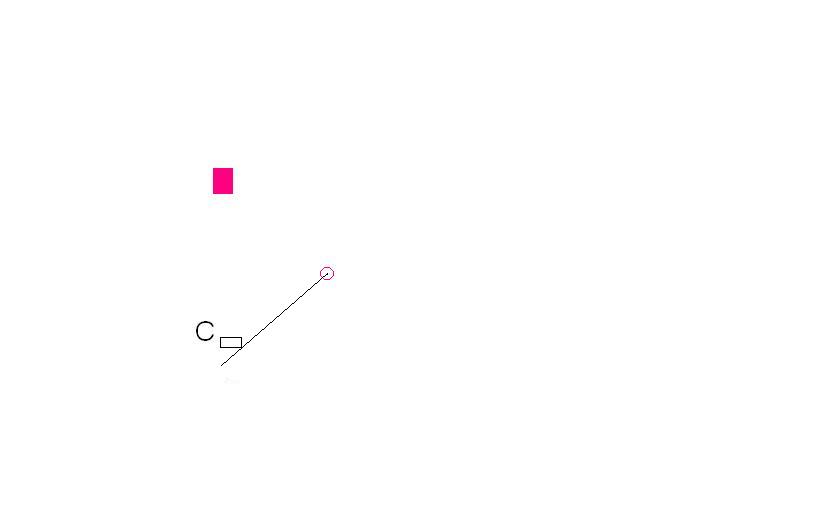

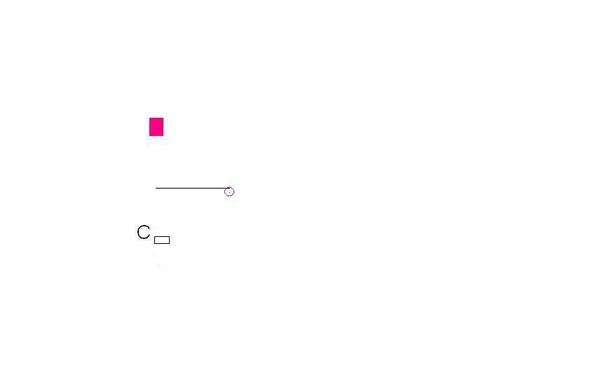

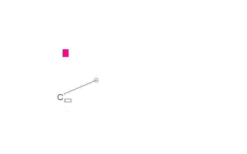

СообщениеДобавлено: Вт 10-11-09 : 16-42    Заголовок сообщения: Ответить с цитатой
Зажигание Выключено:
Включаю зажигание и вот что удивительно, стрелка, даже в -15 приподымается!
завожу!
проходит 3-4 минут, обороты с 1500 падают до 900 - всё ОК
да можно ехать, и ещё жду 2-3 минуты, печка выключена, стоит на 900 оборотах!
и вот с этого положения, до этого (полный прогрев, рабочая t)
он сегодня дошел за 6 км (12 минут плёлся в натяг что б большие обороты не давать!)

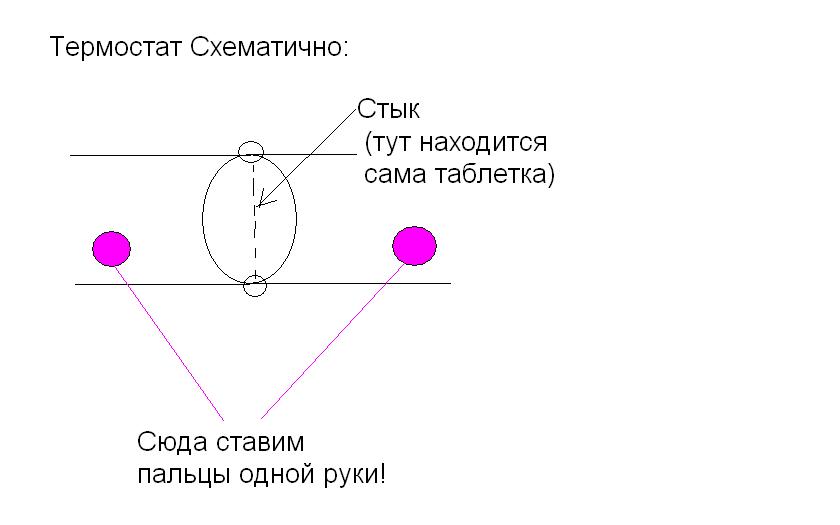

За поддержание рабочей температуры двигателя отвечают ДВА прибора: термостат и датчик вентилятора (ну и сам вентилятор - три)). Есть еще датчик на стрелку, отдельная тема. Теперь по порядку.
ТЕРМОСТАТ
Принцип работы: начинает открываться при достижении ОЖ рабочей температуры. Чем горячее тем больше щель. По мере износа перестает открываться, вызывая перегрев. Найти на двигателе можно следуя по шлангу из нижней части радиатора, под крышкой. Диагностируется просто: трогаем тот шланг рукой, и до достижения двигателем рабочей температуры (определяем по стрелке) он должен быть холодный, после понемногу будет теплеть. Если холодный всегда либо сразу теплеет по мере нагревания ОЖ - термостат неисправен. Ремонту не подлежит, только замена.
ну я так делал ещё и перед тем как создавать этот топик, но товарищи "ПРОФЕССОРА" в эти байки не верят!
хотя если так:
то один палец отчетливо замерзает, а другой обжигается!

АБОРИГЕН
СообщениеДобавлено: Вт 10-11-09 : 20-46    Заголовок сообщения: Ответить с цитатой
kiss06
в общем как было в прошлом году: 3 минуты (независио от температуры... -5 или -20 не важно) и он уже оторвался от "С"
выгоняю с гаража, закрываю его... у меня стоит он с печкой и при этом подымается температура!
проезжаю 1,5-2 км и температура уже робочаю, притом в салоне дубак!
Далее! машину можно было оставить на 20 минут (температура за бортом -15 примерно) прити, проехать 300 метров и температура опять будет рабочая - щас же оставляешь на 20 минут и температура на минимуме и опять греешь его километров 4-5
PS вот открываются щас какие моменты: греется, температура по дачику немного выше чем минимум ("С") я открыл капот, схватился за термостат! греется, палец уже держать не может... другой соответственно замерзает, НО масляный фильтр чуть тёплый (ну это к слову я), а верхние патрубки (которые идут на заслонку, на прогрев всей этой рейки бензино-воздуха подачи) чуть теплые! и на печку тоже не сильно теплая (по сравнению то с термостатом) жижа поступает... но при этом температура на входе и выходе из печки одинакава! в общем есть предположение что у меня там воздушная пробка... но не в печке, а в рейке...
