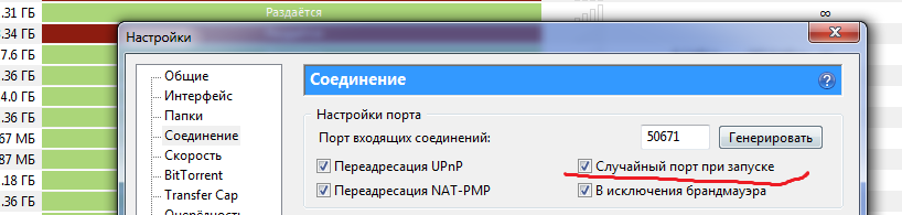

Prince Ice писал(а):
для p2p ранее
Ну да, у меня эти тоже прописаны. А торрент-вот:
Prince Ice
СообщениеДобавлено: Вс 23-02-14 : 22-48    Заголовок сообщения: Ответить с цитатой
а в терминале правила нат включены?
PILOT
Матёрый
СообщениеДобавлено: Пн 24-02-14 : 19-44    Заголовок сообщения: Ответить с цитатой
Проверяю сайтами типа 2ip.ru - порт закрыт!
попробуйте при запущенном клиенте.
Prince Ice
СообщениеДобавлено: Вт 25-02-14 : 19-18    Заголовок сообщения: Ответить с цитатой
так и делаю. сейчас вообще везде пишет, что порт закрыт и на сайте 2ip и в самом utorrent'е.
хотя в терминале нормально все прописано.
смешно даже, сам инструкцию делал к мапингу портов в NTE-RG-1402, и сам попался Smile

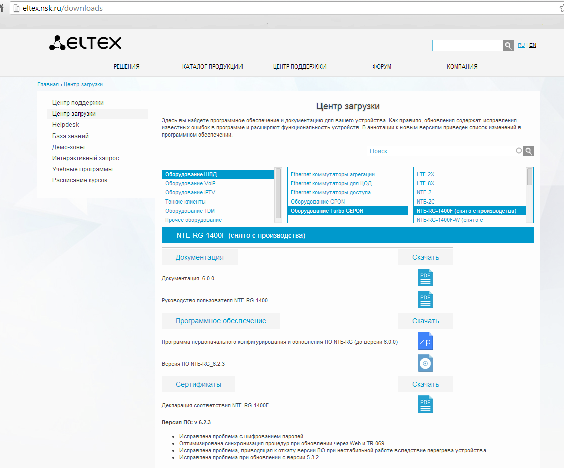

ребят, помогите, какая сейчас последняя прошивка для NTE-RG-1402F и где ее качнуть?
СообщениеДобавлено: Вт 25-02-14 : 23-48    Заголовок сообщения: Ответить с цитатой
http://samnastroyu.ru/eltex/easy-conf.php
http://eltex.nsk.ru/downloads
СообщениеДобавлено: Пн 21-07-14 : 14-31    Заголовок сообщения: Ответить с цитатой
Залез недавно в WEB-интерфейс своего NTE-RG - 1402G и что-то не так ( нет части настроек, часть скрыта серым и не изменяется), углядел , что прошивка стала версии 6.2.3, а была 5.3.2 Mad
При этом доступ извне в настройках закрыт (убрана галочка), но есть ли он реально - не проверял.
Вернул старую версию, посмотрел настройки, раз - и нет доступа к сети, а это терминал снова перешивается сам на 6.2.3 ...
Чтоб не экспериментировать, мож кто знает точно, что сделать, чтоб не допустить впредь самоуправства?

СообщениеДобавлено: Пн 21-07-14 : 18-42    Заголовок сообщения: Ответить с цитатой
Allan писал(а):
Теперь нельзя на другой порт что-либо перекинуть? Пароль поменять?
Отключить оптический кабель, прошить предыдущую версию, сделать требуемые настройки, сохранить (перезагрузить), подключить кабель снова - терминал, скорее всего, сам перепрошьётся на новую версию, но настройки останутся.

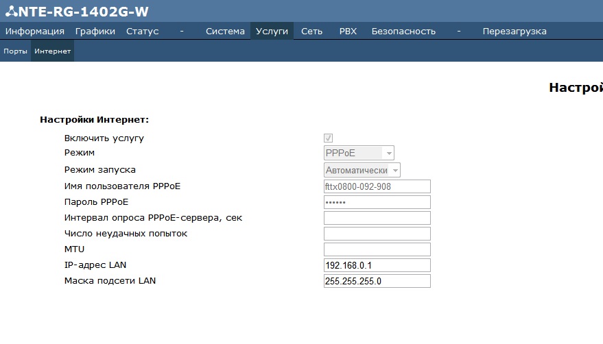

Взял помучить NTE-RG-1402G-W rev. B по дешёвке, а он не подключается к инету от меня (как-то помню на АДСЛ пароль-логин работали с разных номеров, ЕМНИП).
Да и железо там не хочет шиться на чужую прошивку...
