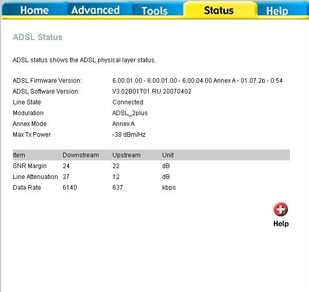

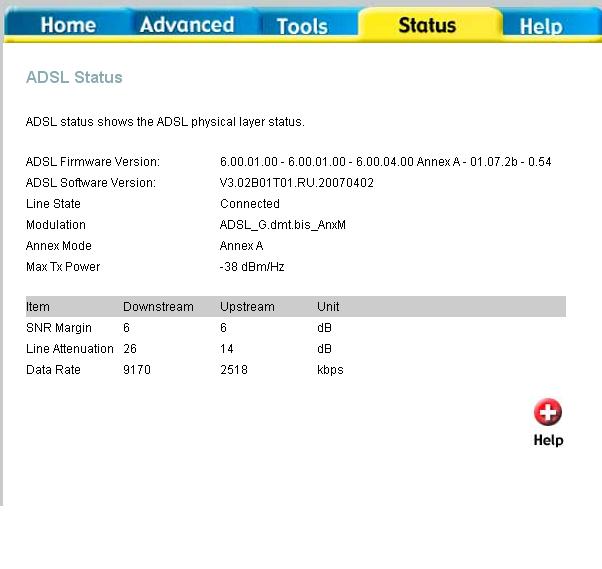

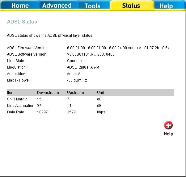

народ у мну вопрос было так
потом позвонил 062 вроде как подключили анексМ но SNR стал меньше.
так
или так
в зависимости от типа модуляции...так вот вопрос такой snr это нормально??и еще какой тип модуляции лучше??

Shuher
Так и должно быть. Используй adsl2+_annex m. Скорость, кстати, с твоими параметрами можно еще чуть поднять по 062- до 15 мбит.
