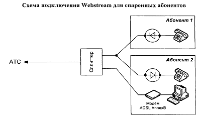

Подскажите, плиз, если телефон спаренный, т.е. модем работает Annex B, то Annex M невозможен?
модем зиксель P660RU2 EE
заранее спасибо help me

Правда в квартире стоит блокиратор спаренного телефона:
Скорее всего это корень зла. Сплиттер то стоит ДО блокиратора?
http://www.adslclub.ru/new/02/02.html
navuhudonosor
СообщениеДобавлено: Пт 25-04-08 : 22-29    Заголовок сообщения: Ответить с цитатой
до
Схема примерно такая: линия - розетка - сплиттер, а от него 1.модем; 2. блокиратор+телефон.
PILOT
Матёрый
СообщениеДобавлено: Пт 25-04-08 : 22-51    Заголовок сообщения: Ответить с цитатой
Неправильная схема!!!
По ссылке внизу страницы правильная схема.
У Вас получается телефон соседа, который с Вами спарен подключен ДО сплиттера. Вам необходимо поставить сплиттер до того места, где линия расходится к Вам и соседу. И от гнезда сплиттера ADSL провести пару к модему. Судя по тому, что Вы разбираетесь в названиях электронных компонентов и их характеристиках Вам это труда не составит.
