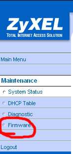

СообщениеДобавлено: Пт 15-06-07 : 20-21    Заголовок сообщения: Ответить с цитатой
lia
распаковываешь. Заходишь в веб-интерфейс. Там Maintenance, FIRMWARE - указываешь путь к прошивке. Жмешь Upload и ждешь.

СообщениеДобавлено: Пт 15-06-07 : 20-32    Заголовок сообщения: Ответить с цитатой
простите веб интерфейс в модеме?

lia
СообщениеДобавлено: Пт 15-06-07 : 21-04    Заголовок сообщения: Ответить с цитатой
№ 5
