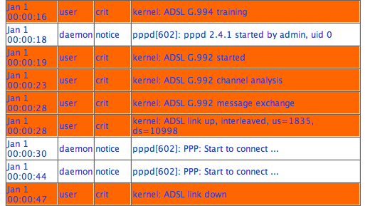

Что-то не получается включить AnnexM, в 062 подключили, но модем не коннектится, вот что в логах:

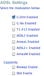

поставил модуюляцию обратно на g.dmt. Может быть я не ту модуляцию включал? Вот список доступных:

СообщениеДобавлено: Пн 16-07-07 : 18-20    Заголовок сообщения: Ответить с цитатой
minibikini
Обнови прошивку до http://ftp.dlink.ru/pub/ADSL/DSL-2640U/Firmware/V.3-06-04-1V00/RU_DSL-2640U_306041V00.zip
При подключении 4 последних галочки включи:
ADSL2+ Enabled
AnnexM Enabled
Bitswap Enable
SRA Enable.
minibikini
СообщениеДобавлено: Пн 16-07-07 : 19-44    Заголовок сообщения: Ответить с цитатой
rendy, не сработало. В логе тоже самое.
